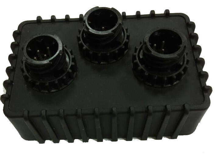

2. Контроллер Eurosens Difference-T
Присутствуют в системе по числу датчиков. Каждый датчик подключается к своему контроллеру Difference-T
Контроллер Difference-T
Его задачей является:
■ Получение информации от одного датчика с аналоговым выходом.
■ Хранит в себе геометрические параметра тягача или прицепа, на котором установлен.
■ Хранит в себе сведения о калибровке тягача или прицепа.
■ Преобразует сигнал датчика в цифровую посылку нагрузки на ось по интерфейсу RS485 под своим адресом.
■ Хранит тарировочную таблицу датчика.
Настройка контроллера Eurosens Difference-T осуществляется с помощью сервисного адаптера Eurosens Destination 01 и ноутбука.

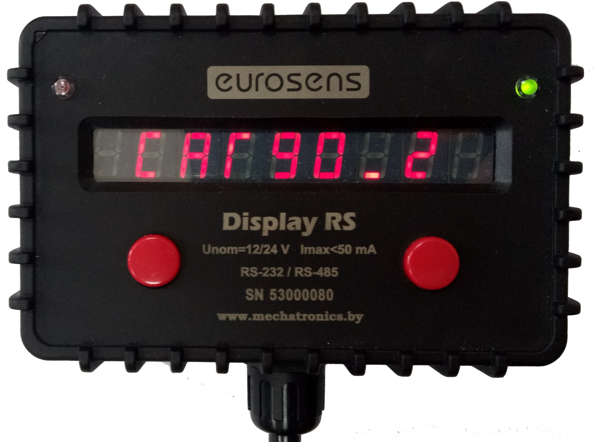

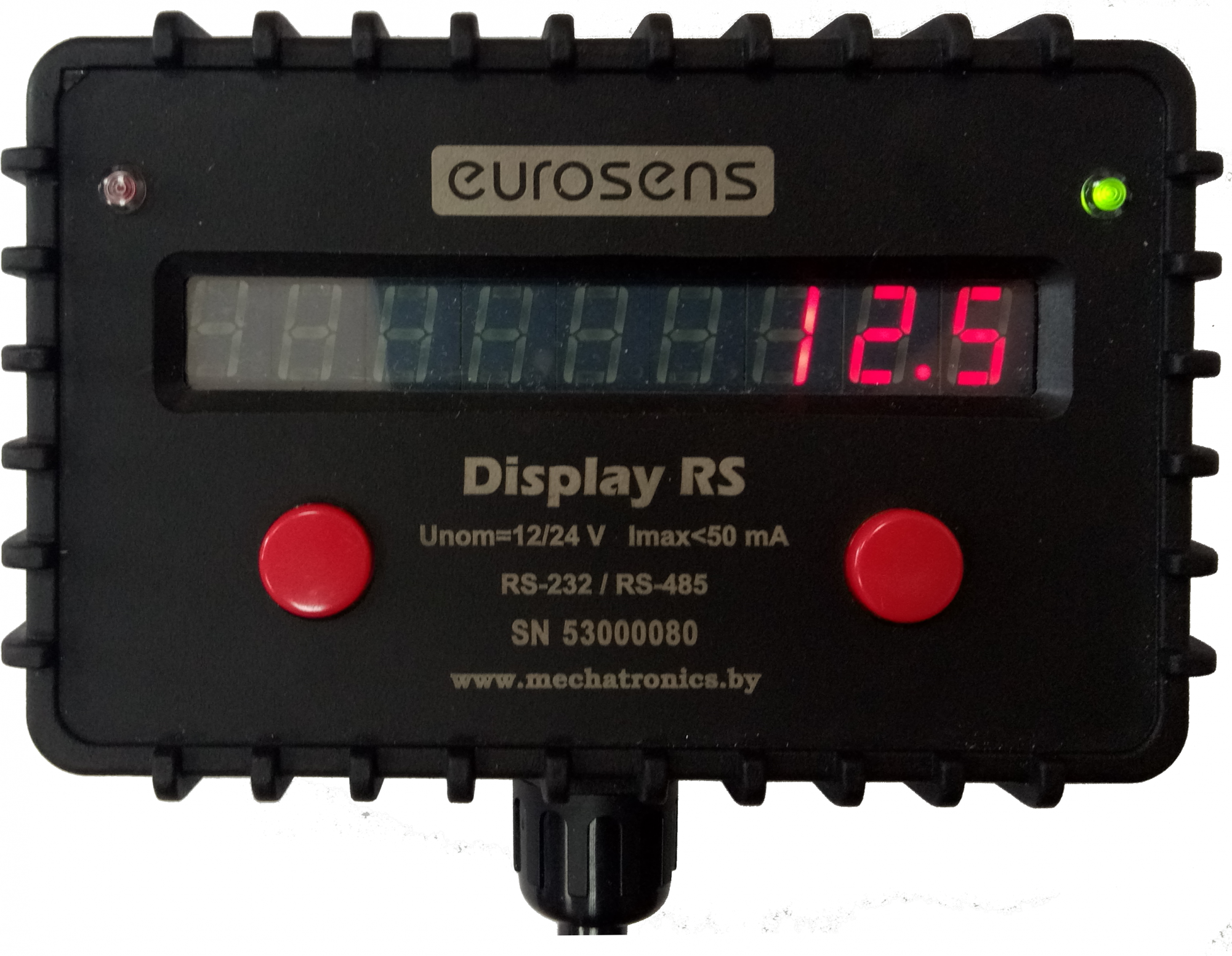

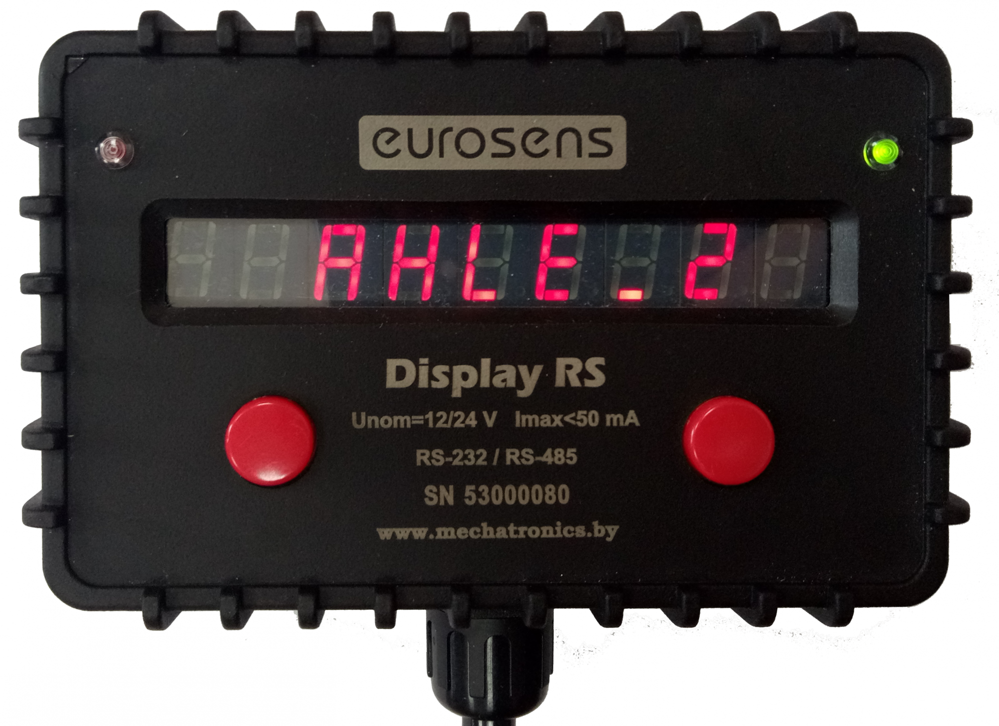

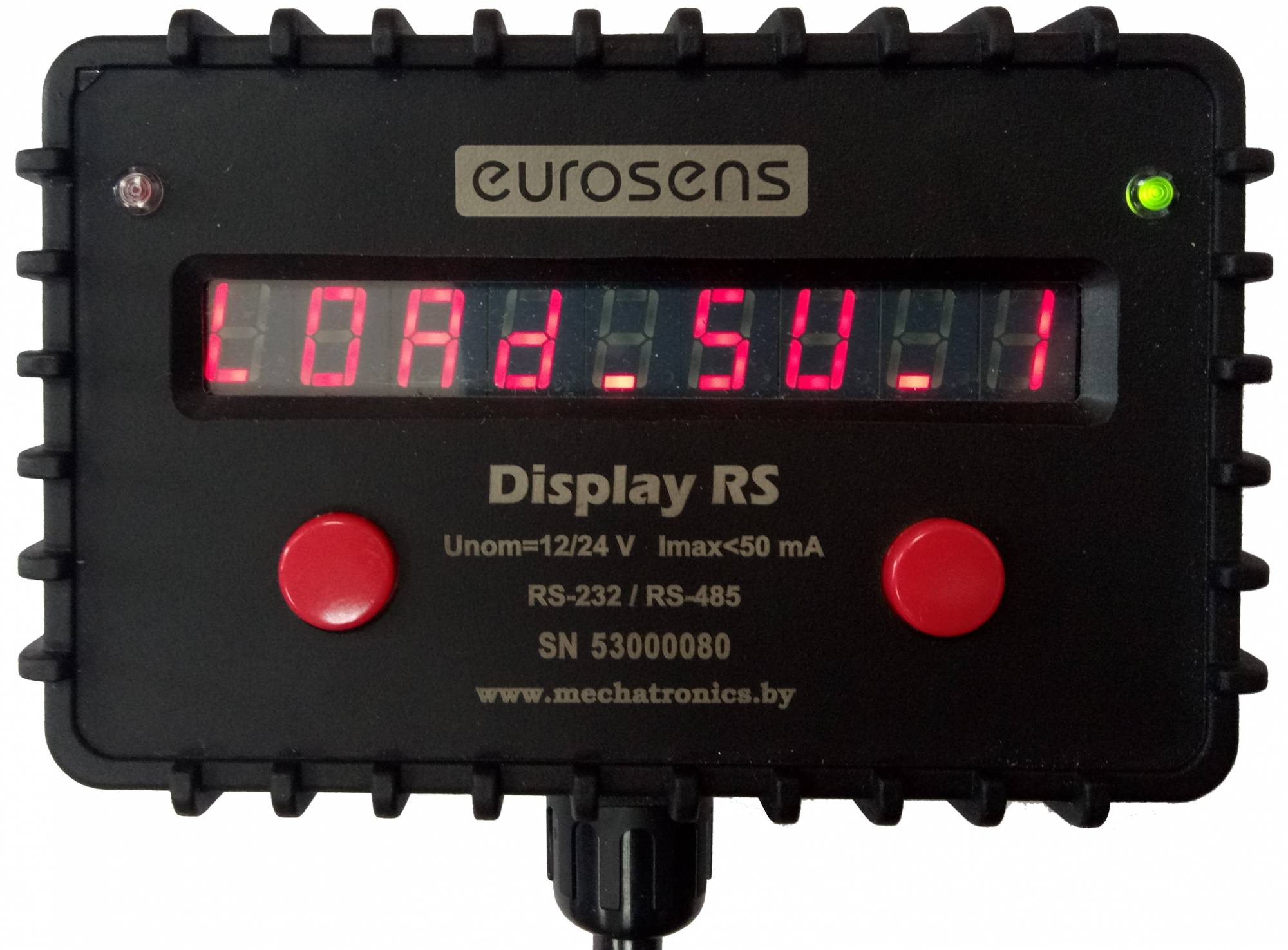

Дисплей водителя нагрузка на ось
