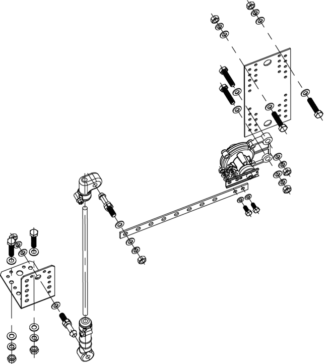

Для правильной установки Eurosens Difference 02 необходимо выяснить ход подвески от полностью загруженного до пустого состояния. Проще всего это сделать при наличии отбойника.
Схема установки датчика.
Difference_02mech

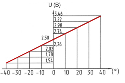

При вращении вала датчика внутри диапазона от -40 до +40 градусов на выходе датчика формируется напряжение согласно характеристике:
axle load sensor install
Рекомендуется установить датчик таким образом, чтобы угловое перемещение его рычага было максимальным при загрузке ТС от пустого до полного состояния. При этом необходимо исключить возможное превышение предельных углов (от -40 до 40 градусов). Исходя из этого выбирается место крепления датчика. Тяга и рычаг из монтажного комплекта могут быть обрезаны под необходимую длину.

Датчик монтируется на раму транспортного средства, нижний конец тяги крепится к неподрессоренному элементу моста с использованием кронштейнов из монтажного комплекта. Для обрезки тяги необходимо сначала снять упругий элемент, после установки установить его обратно. Тяга устанавливается в упругие элементы таким образом, чтобы упругие элементы могли работать во всех направлениях. Не устанавливайте тягу слишком глубоко в резиновые элементы. Тяга крепится через упругие элементы штифтами к точке крепления неподрессоренной массы и к рычагу – при установке штифтов в упругий элемент рекомендуем покрыть штифт густой смазкой.

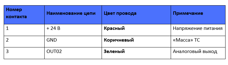

Электрическое подключение датчика Eurosens Difference 02
