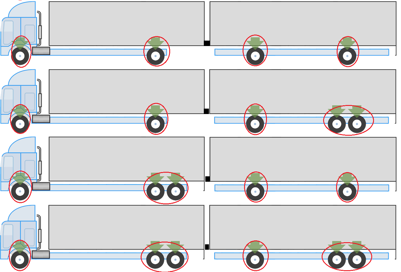

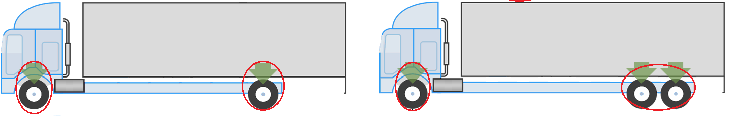

1)    Необходимо определить кол-во осей автотранспорта. Близлежащие оси (тележка) считаем, как одна условная ось. Ниже представлен пример с различным количеством условных осей.
С тремя условными осями:
konf1
С двумя условными осями:
konf2
С четырьмя условными осями:
konf3

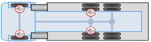

Так, для конфигурации 3-осного тягача и 2-осного полуприцепа минимальное кол-во датчиков необходимых для установки составляет 2 шт. Для 2-осного грузовика с 3-осным прицепом минимальное кол-во датчиков для установки составляет 4 шт. Для 3-осного грузовика можно ограничится 2-мя датчиками.

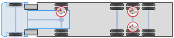

Так, оптимальным вариантом кол-ва датчиков на конфигурацию 3-осный тягач + 3-осный полуприцеп с 1ой подъемной осью является 5шт.
konf5

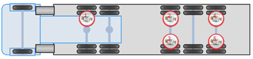

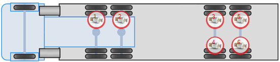

Re: Настройка системы Eurosens Difference
Конфигурация 3-осный тягач с 1ой подъемной осью и 2-осный полуприцеп с 1ой подъемной осью требует 6 датчиков.
konf6

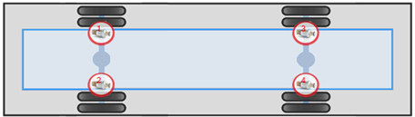

Расстановка и кол-во датчиков на прицепе аналогична грузовым автомобилям.
Конфигурация 2-осного прицепа требует 4 датчика.
konf9
