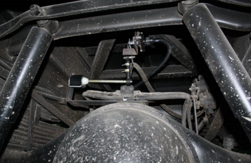

Sensor de carga por eje se utiliza en los vehículos con suspensión de ballestas. Puede ser instalado en un vehículo de 2 ejes o 3 ejes, para establecer se necesita kit de montaje apropiado.
установка датчика нагрузки на ось, рессоры
El transductor de desplazamiento es un sensor de posición resistiva y está diseñado para proporcionar información sobre la distancia entre el cuerpo y el eje del vehículo y su unidad de control electrónico de transmisión. El sensor es resistente a cortocircuitos acuerdo con cualquiera de los terminales de la tarjeta de red o de la carcasa.
El rango del ángulo de rotación de la palanca, grados 0..80
    El voltaje de salida, V ... 1,54 3,46
Es importante seguir al instalar el sensor de ángulos permisibles de rotación de su brazo para mostrar las características de salida correctas.
Sensor de instalación de carga por eje es determinar el "portador" (más cargado) Eje del vehículo, la longitud y la tracción palanca de selección, así como la identificación de los posibles lugares de instalación de montaje del sensor.
Después de instalar y conectar Eurosens Diferencia 02 debe realizar una calibración en la que una carga de tensión de salida de correspondencia en el eje del vehículo.

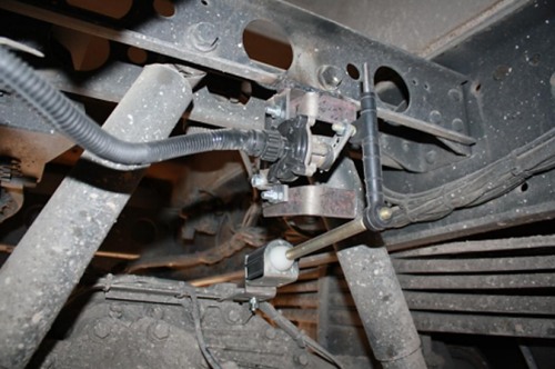

Información sobre la carga del eje se puede visualizar en la pantalla de a bordo
Eurosens Display

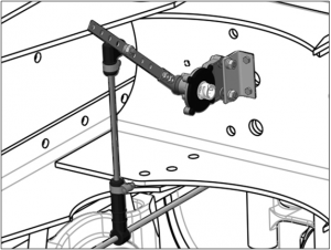

Preparación para la instalación
Eurosens Difference 02
1. Vacio ТС en el viaducto
1.1 Producción de elementos de fijación para pernos regulares sobre el bastidor del vehículo
1.2 Medición de la distancia entre el bastidor y el eje
2. Maximo cargado ТС en el viaducto
2.1 Medición de la distancia entre el bastidor y el eje y los colgantes de longitud de carrera delta

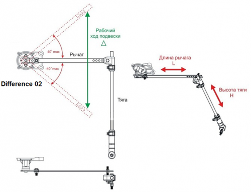

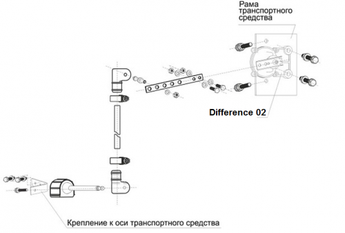

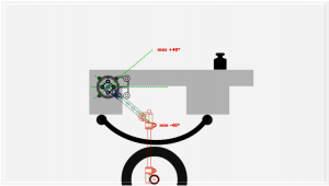

Ajuste  Eurosens Difference 02
Palanca de longitud L y la altura H en el empuje de montaje deben asegurarse de que todo el rango de operación del pivote de la palanca del sensor
La longitud de la palanca se selecciona como
L = 0,7  * ∆ recorrido de la suspensión
Empuje de montaje Altura se establece en un vehículo vacío en al menos la señal del sensor (1,38 V)

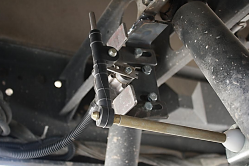

Re: Sensor de carga del eje (suspension de la hoja)
датчик нагрузки на ось, установка
нагрузка на ось, установка датчика
