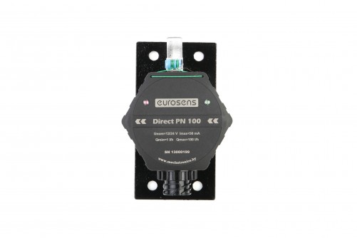

P - простейшая электронная схема, с герконом. Расходомеры в условиях производства калибруются на коэффициент, наиболее подходящий для данного расходомера, примерно в середине диапазона расходов.  Он указывается в паспорте на каждый из расходомеров.
PN - расходомер с электронной схемой на мощном микропроцессоре STM32. Умная электронная схема обеспечивает следующие преимущества над серией P:
1. На основе заводских калибровок расходомера на разных расходах не определяется компромиссный коэффициент (как в P), а полученная таблица целиком записывается в энергонезависимую память расходомера для пересчета в режиме реального времени. Это обеспечивает повышенную точность и единый коэффициент для всех расходомеров PN одной модели.
2. Вместо герконов используются датчики Холла.
3. Контроль вмешательства в работу расходомера.
4. Расходомер умеет измерять не только расход топлива но и производные параметры: время работы двигателя (котла), расход топлива и время работы в различных режимах, время вмешательства в его работу и др. Эти параметры можно считать либо через K-line интерфейс (PN) либо через RS232/RS485 в расходомерах версиии PN(RS).

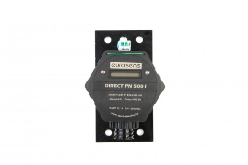

Доступны для заказа модификации расходомеров Eurosens Direct со встроенными индикаторами. Они имеют индекс I

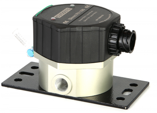

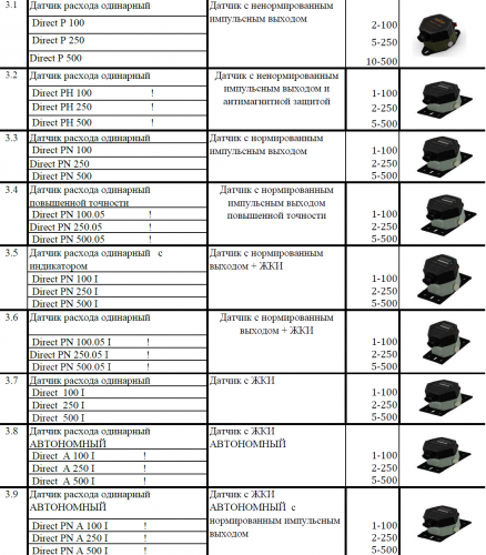

Появились новые модификации расходов Direct:
Расходомеры Direct
1. Direct PH100, PH250, PH500
Эти модели расходомеров не имеют встроенного контроллера, как Direct P.
Однако, в отличие от моделей Direct P вместо герконов используются датчики Холла.
Это повышает надежность расходомера, упрощает сервисное обслуживание, а также обеспечивает защиту от внешнего вмешательства магнитом.
2. Версия расходомеров серии PN повышенной точности:  Direct PN 100.05, 250.05, 500.05
Погрешность измерения - 0.5%
3. Счетчик-расходомер с внешним питанием : Direct 100I, Direct 250I, Direct 500I.  Не имеет импульсного выхода.
4. Автономный счетчик - расходомер : Direct A 100 I, Direct A 250 I, Direct A 500 I. Не имеет импульсного выхода.
5. Автономный счетчик-расходомер с дополнительным внешним питанием и нормированным импульсным выходом :
Direct PN A 100 I, Direct PN A 250 I, Direct PN A 500 I.
