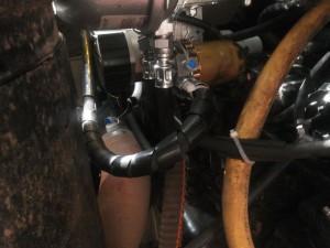

Re: Фотографии установок расходомеров Eurosens Direct
Снова фото от литовского партнера
image-8442a8e6cb83e4fc476b8e8c14cca8f38e47beb1d070d2a55f32c82ab78622b0-Vimage-3269790c5f58969556989a12fa4de2c67908223604fed3fe3dde0039b4d5508f-V
image-ae5a4b3ed798b6e5e0993b67628283ac6aee9e156aa7b52b7bbe2c8e674e0017-Vimage-f2c3400322d90fed3449ea7b77acfe23f8d5e4773515aa6c6db72d5bf78a9b09-Vimage-f908db147c131ae0129538e6e531aee4fccd29005b092fe0eef41783bcb3549b-V

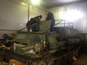

Гусеничный вездеход и датчик расхода топлива Eurosens Direct
IMG_2329IMG_2331

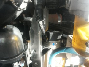

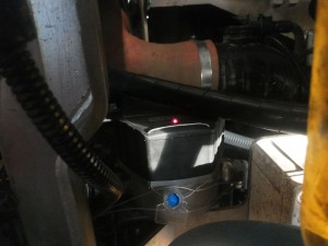

Eurosens Direct P100Eurosens Direct P100Eurosens Direct P100Eurosens Direct P100Eurosens Direct P100Eurosens Direct P100Eurosens Direct P100Eurosens Direct P100

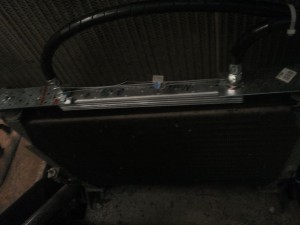

Установка Eurosens Direct P100 по схеме на разрежение с дополнительным радиатором охлаждения топлива в контуре.
установка Direct P100 на разрежениерасходомер топлива Direct P100
расходомер топлива Direct P100 - радиаторрасходомер топлива Direct P100расходомер топлива Direct P100расходомер топлива Direct P100

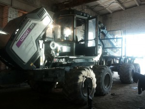

Установка расходомера Eurosens Direct на грейдер ДЗ-180
Eurosens direct installationEurosens direct P100 installation
Eurosens direct P100 installationEurosens direct P100 installation
