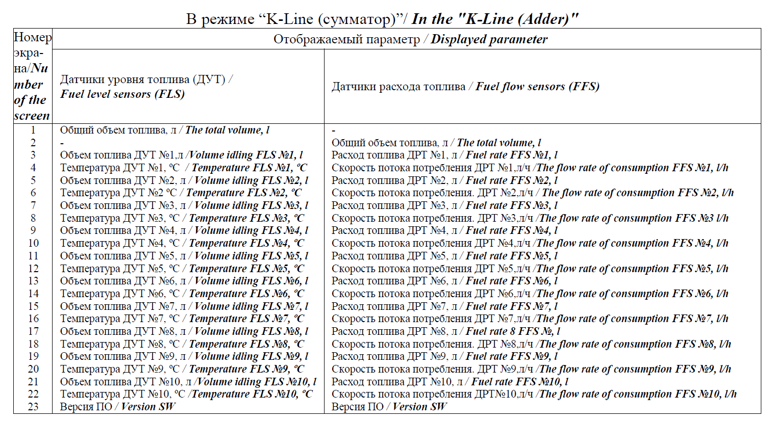

Re: Широкие возможности многофункционального дисплея Eurosens Display CAN
Режим №5. Режим сумматора датчиков. (K-Line сумматор).
В этом режиме дисплей может следующее:
Считывать значения объема топлива и температуры с 10 датчиков уровня топлива Eurosens Dominator либо   накопленного и мгновенного расхода топлива с 10 датчиков расхода топлива Eurosens или Delta по интерфейсу K-line.
При этом в сети могут быть как датчики уровня так и датчики расхода топлива. Общее количество - до 10 штук.
Значения датчиков уровня топлива должны быть уже пропорциональный объему топлива, внутри дисплея значение каждого из 10 возможных датчиков можно преобразовать в литры путем задания границ значений датчика, а также объема бака.
Далее значения объема или расхода топлива проходят через сумматор, который складывает все значения объема топлива и все значения расхода топлива.
В этом режиме можно рассчитать разницу между расходомерами подачи и обратки при дифференциальном измерении, задав в таблице сумматора тип расходомера Direct-
Таким образом, этот режим используется и для подсчета разницы между показаниями расходомеров.
Результаты отображаются на экране
display mode 5
Результаты могут быть считаны внешним устройством по протоколу CAN SAE J1939 через интерфейс CAN, например терминалом мониторинга.
