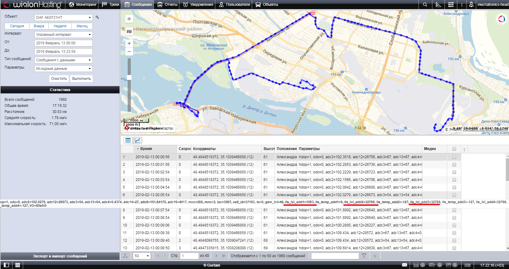

Сначала лучше заглянуть в раздел, где отображаются данные, полученные от терминала мониторинга без всякой обработки.
Например, в Wialon этот раздел называется "Сообщения".
wialonmsg_ru
В зависимости от используемого терминала мониторинга данные с датчика уровня могут иметь различные обозначения.  Например, для терминалов BCE значения с датчиков уровня топлива, подключенных по цифровым интерфейсам обозначаются lls_lvl_addx, по частотному входу - c1 или с2. Видите ли вы какие-либо исходные данные по датчику уровня топлива?
