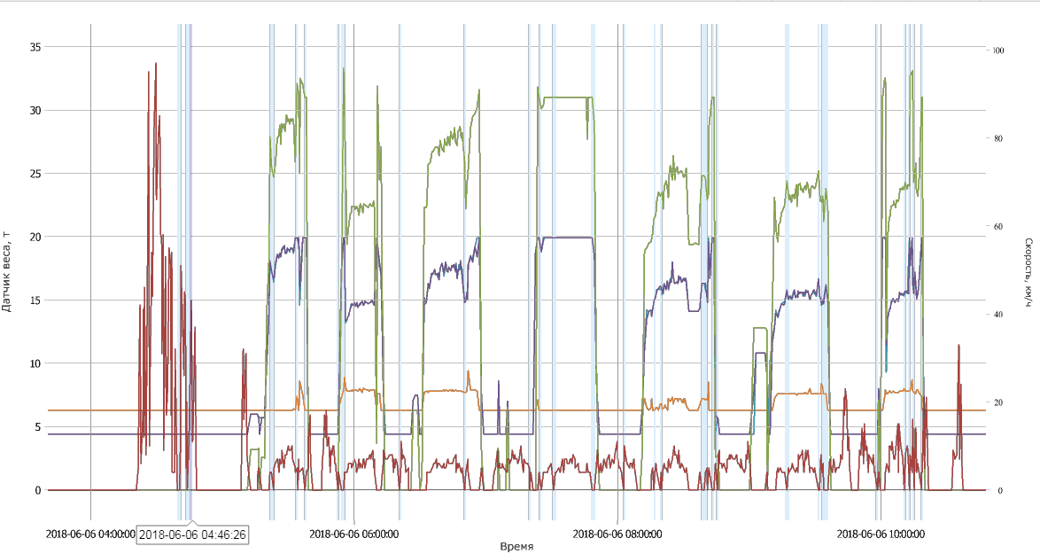

Пример данных для случая самосвала с рессорной подвеской (неблагоприятный случай, пневмоподвеска позволяет получить существенно более точные результаты):
пример данных вес груза график
Зеленый график - вес груза в кузове, остальные графики - осевые нагрузки и скорость движения самосвала.
Видно, что в принципе данные неплохие, но для составления отчета о перевозке (дальность и вес груза) необходима их правильно обработать.
Популярное ПО мониторинга Wialon обладает развитой логикой определения рейсов - по остановкам, геозонам и тд, но вес перевозимого груза будет в отчете зафиксирован только на момент начала или окончания рейса.
Это неприемлемо для бортового взвешивания, так как мы попадаем в большую зависимость от правильности значения веса груза в одной точке. При этом вес груза зависит от осевых нагрузок, которые в свою очередь зависят от уклона, дорожной неровности под колесом, деформации подвески от торможения или разгона в этот момент и других факторов.

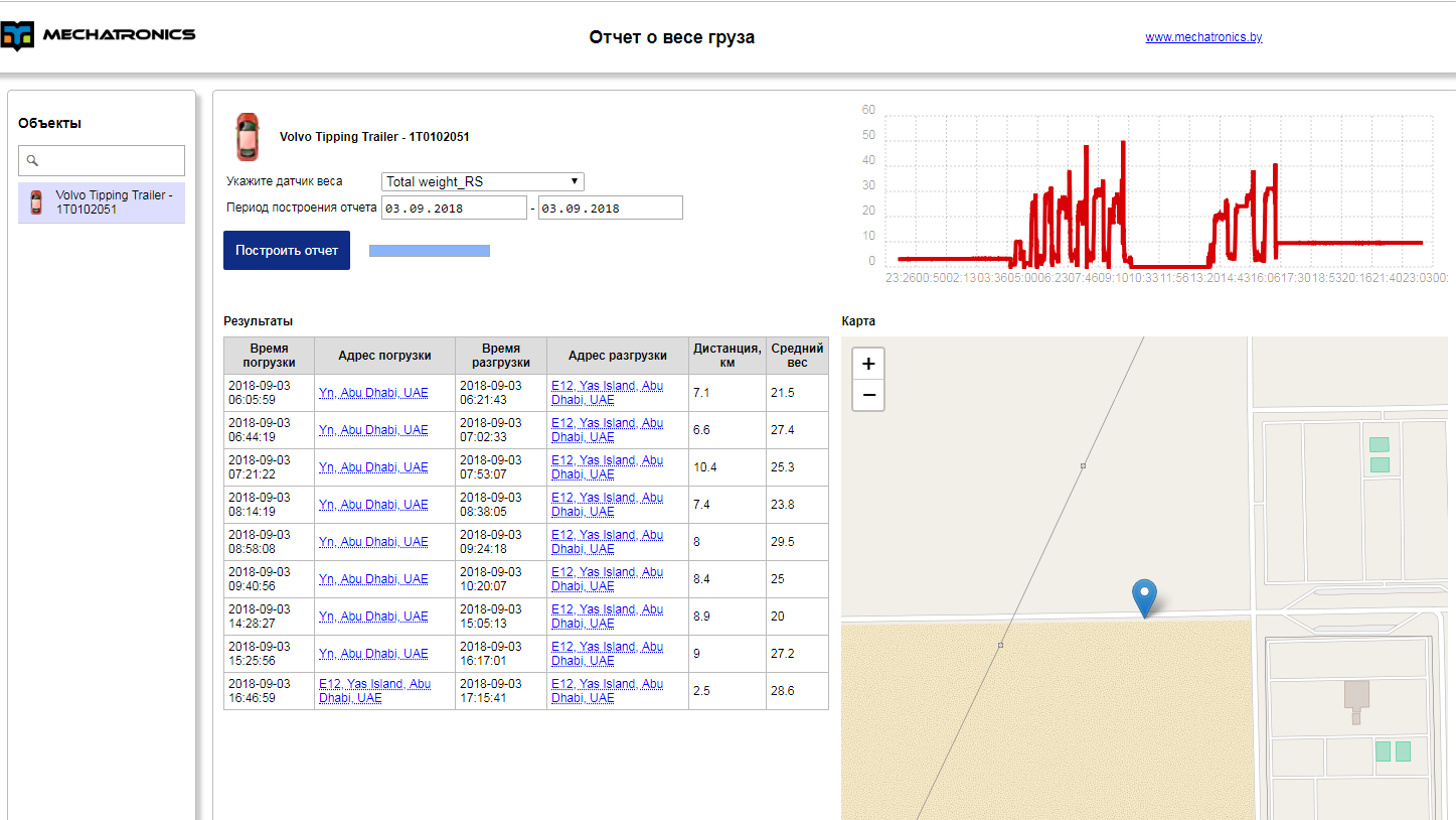

Выглядит это следующим образом:
Отчет бортового взвешивания
Отчет содержит время и место погрузок и выгрузок (кликабельно, с отображением на карте), вес перевозимого груза и расстояние перевозки.

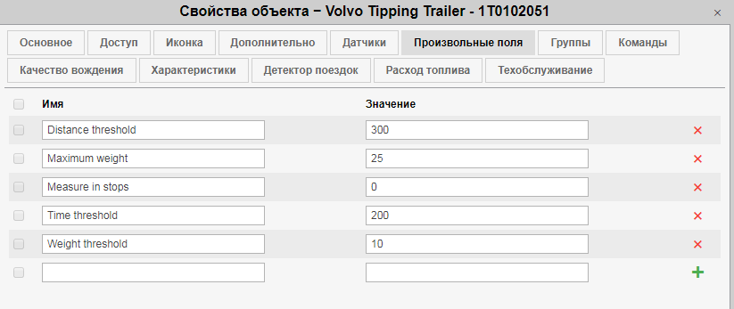

Для работы приложения необходимо внести Дополнительные параметры в настройки объекта:
произвольные поля
