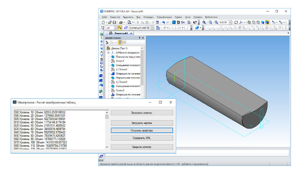

Осуществляем методом 3D-реконструкции
В том случае, если существует калибровочная таблица емкости в формате высота-объем, эти данные легко программируются в датчики уровня топлива Eurosens Dominator с помощью формы на сайте
https://mechatronics.by/service/utiliti … ion-table/
Если же такой таблицы нет, и не требуется высокая точность, то можно рассчитать таблицу исходя из геометрической формы емкости (при допущении, что форма является идеальной и без дефектов).
Для вертикального цилиндра достаточно 2 точек (полный-пустой).
Для горизонтального цилиндра или цистерны с боковыми закруглениями можно воспользоваться нашим калькулятором на сайте
https://mechatronics.by/service/utiliti … l-storage/
