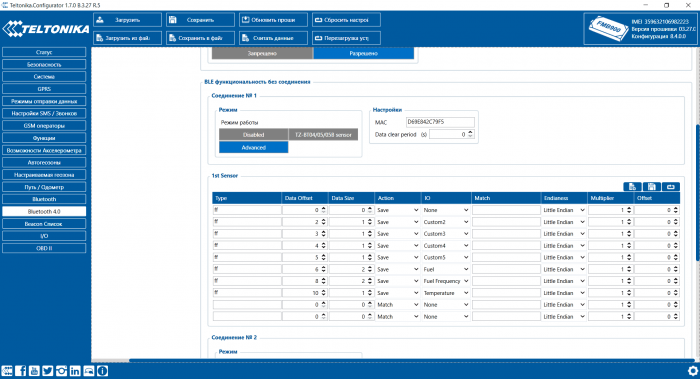

Терминалы мониторинга Телтоника для работы с датчиком угла наклона Eurosens Degree BT должны иметь возможность расширенной настройки Bluetooth (раздел Bluetooth 4.0 - Advanced )
Для работы с Eurosens Degree BT в режиме простого измерения углов и определения событий вводим такие настройки:
https://forum.mechatronics.by/uploads/images/2021/04/0e7533ecb2e348f8e036ca29effadbf3.png

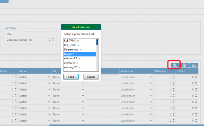

Чтобы не вводить руками достаточно скопировать вот приложенный файл в папку Мои документы/Presets
После этого готовые настройки Bluetooth можно загрузить из пресетов:
https://forum.mechatronics.by/uploads/images/2021/04/0fdf2f97ed106232154e05151ff27caa.png

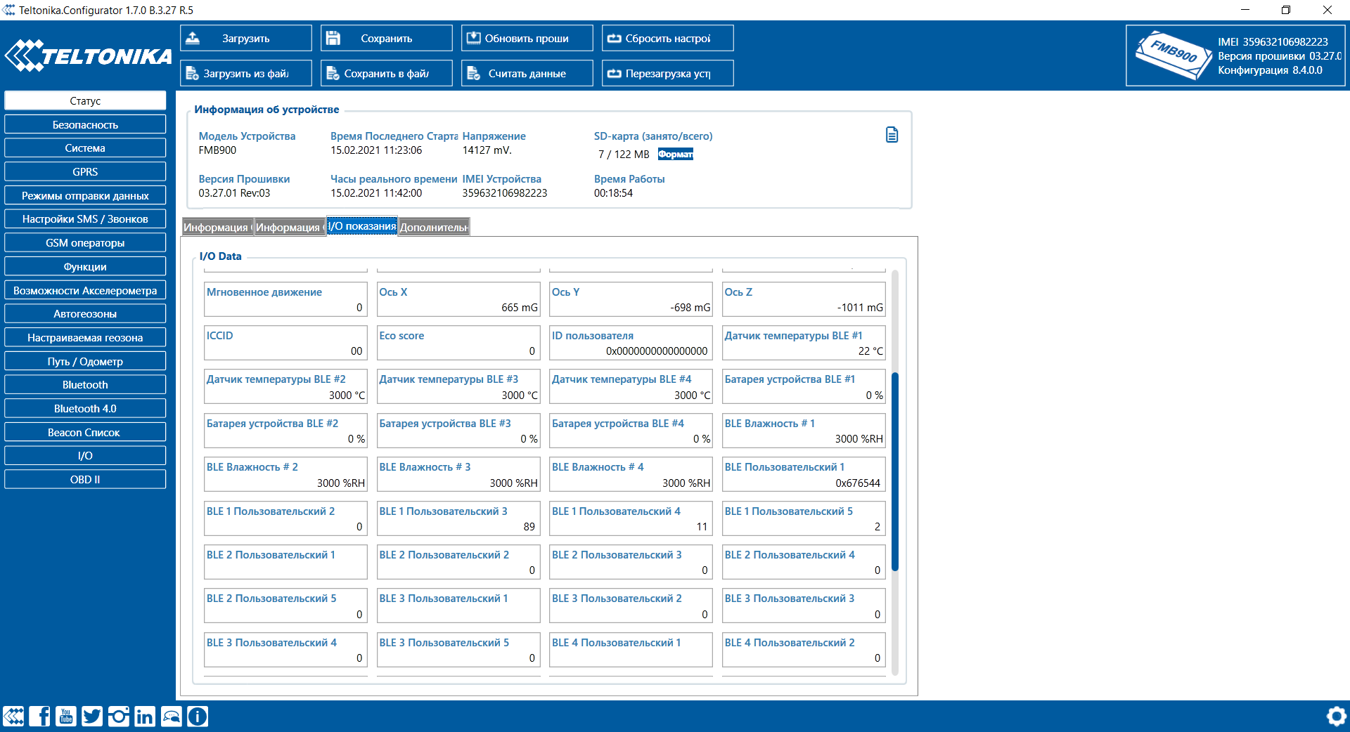

После сохранения настроек можно проверить, что трекер считывает Bluetooth-данные в окне статуса
Bluetooth data
Где искать полученные данные:
Датчик 1:  BLE Пользовательский 2  - Угол X
Датчик 1:  BLE Пользовательский 3  - Угол Y
Датчик 1:  BLE Пользовательский 4  - Угол Z
Датчик 1:  BLE Пользовательский 5  - Статус датчика (см. протокол передачи Eurosens Degree BT BLE)
Датчик 1: уровень топлива - число событий
Датчик 1: частота - число цепочек событий
