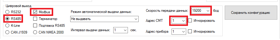

Настройка датчика расхода:
устанавливаем тип интерфейса, протокола, скорость обмена и адрес на линии.
настройка Delta
Одновременно мы можем подключить несколько расходомеров - в этом случае им надо присвоить разные адреса.

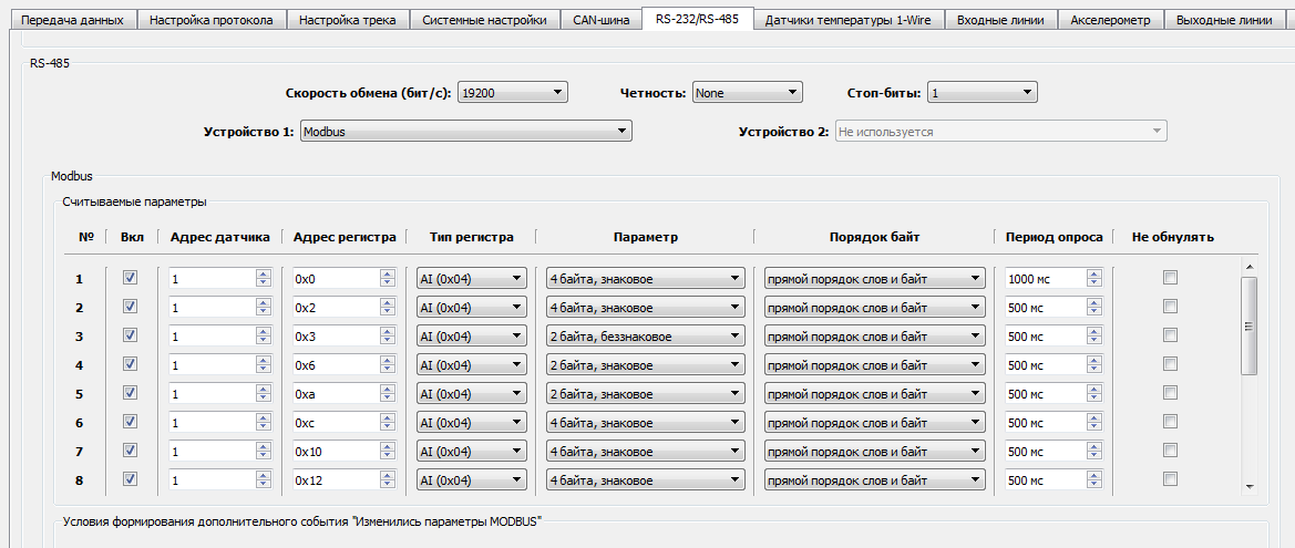

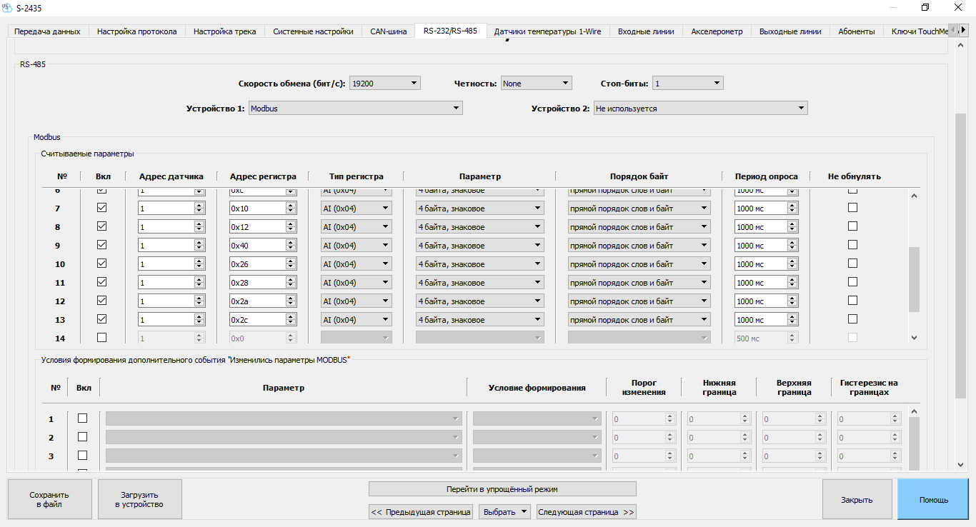

Настройка терминала СМАРТ:
Максимальное число считываемых параметров - 16. Расходомеры Eurosens Delta передают больше параметров, поэтому выберем наиболее интересующие нас.
настройка smart
modbus par2

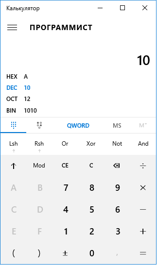

Обратите внимание, что адреса регистров в терминале СМАРТ должны задаваться в 16-ричной системе, для этого их надо перевести из десятичной.
пример:
Адрес в десятичной системе 0010, в шестнадцатеричной 0хА
calc

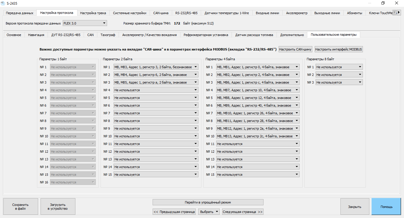

Далее переходим на вкладку Настройка протокола.
Версию протокола передачи данных выбираем FLEX 3.0
На вкладке "Пользовательские параметры" выбираем параметры, которые будут передаваться трекером.
modbus send

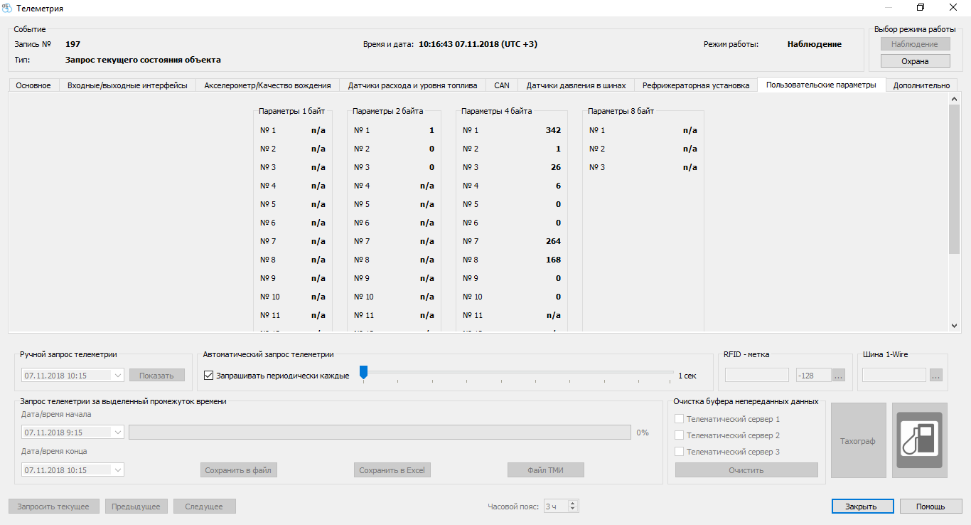

Устройство перезагрузиться, и по истечении 40 секунд начнет передавать считывать данные с расходомера.
Проверить передаются данные или нет можно в окне телеметрии, вкладка Пользовательские параметры.
modbus send2

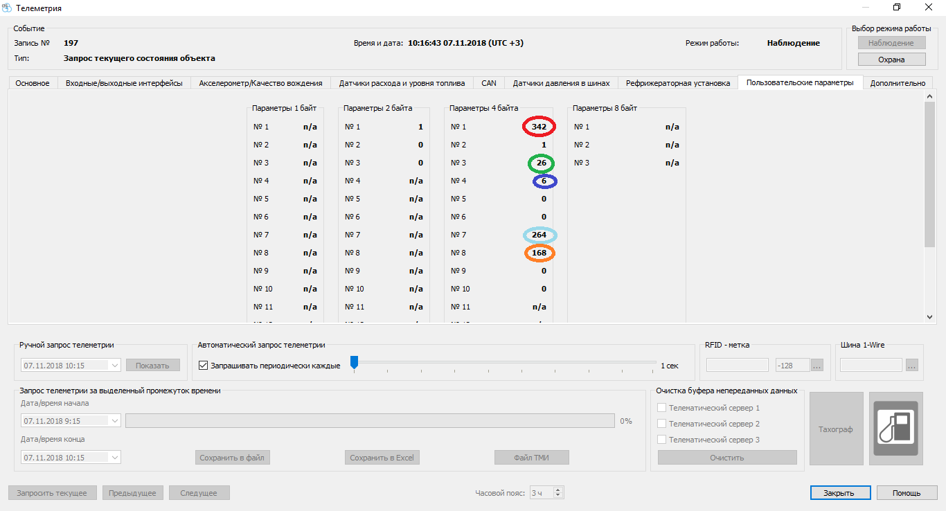

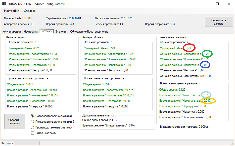

Можно сравнить правильность передаваемых значений, считав значения счетчиков с расходомера конфигуратором
Delta par2
modbuspar3
Обратите внимание на размерность величин, указанную в документации на регистры Delta.
Объем топлива передается в сотых долях литра, мгновенный расход в 0.1л/ч, а время в секундах.
