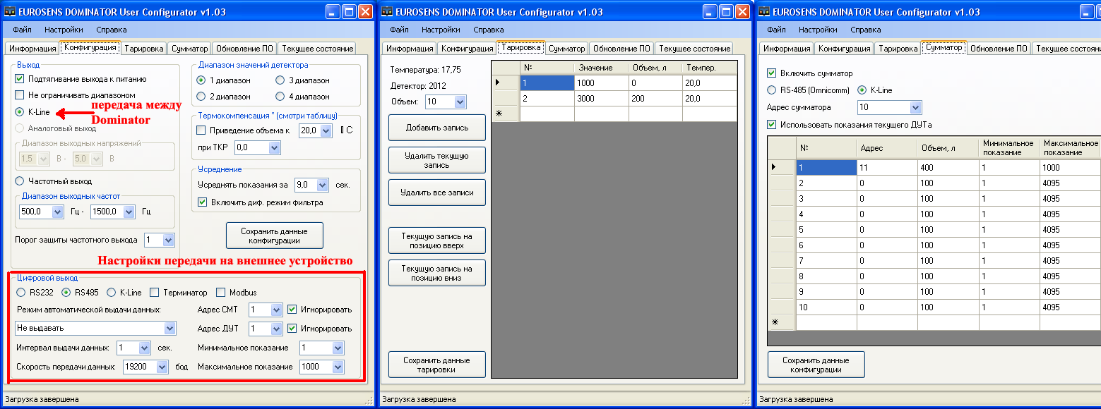

В этом случае можно подключить несколько ДУТ Eurosens Dominator RS по схеме, когда датчики связаны между собой по RS485 и один из них выступает мастером, транслирующим результат (сумму либо каждый бак в отдельности):
Несколько ДУТ к RS232
Либо вместо RS485 используется K-line:

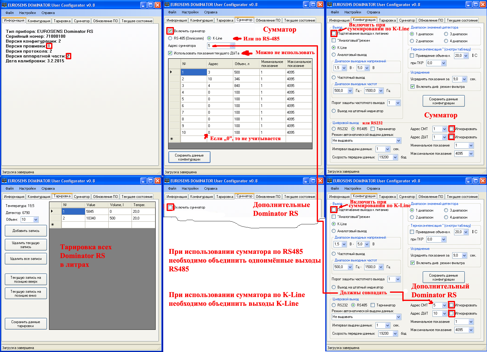

Как настраивать датчик в этом случае:
Суммирование несколиких Dominator RS v8

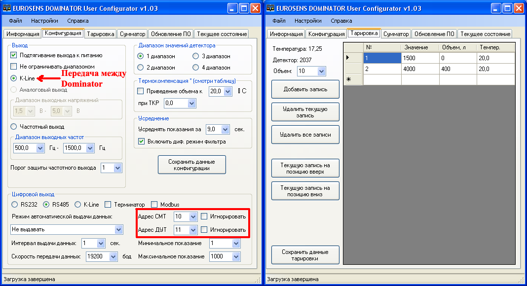

Пример настройки 2 датчиков для работы в режиме суммирования
настройки суммирующего (связанного с GPS-терминалом):
Доминатор-Сумматор
настройки "суммируемого" (ведомого)
Доп-Доминатор
