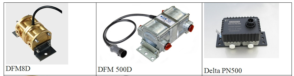

Расходомеры бывают двух типов. Дифференциальные (двухкамерные) и однокамерные.
Дифференциальные расходомеры топлива:
Однокамерные расходомеры
Дифференциальные измеряют и обратку и подачу. Однокамерные требуют переделки схемы топливоподачи так, чтобы измерять только потребление мотора.

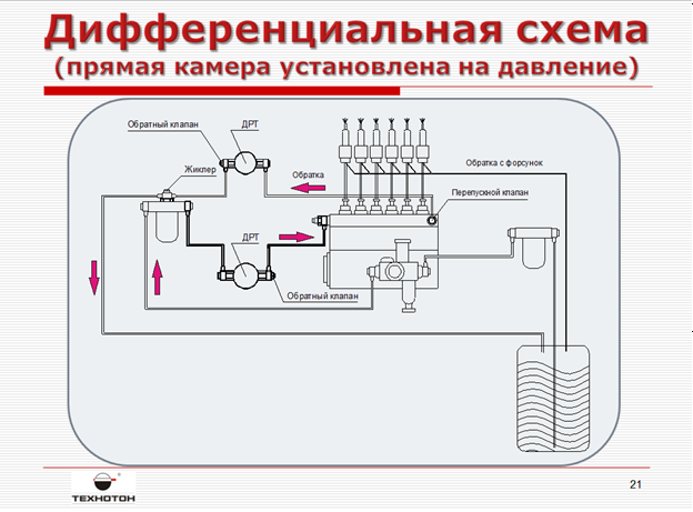

Рассмотрим схемы установки подробнее: вот обычно применяемая схема установки дифференциального расходомера
например, отсюда: http://technoton.spb.ru/public/docs/DFM … atacii.pdf
Каких-либо серьезных переделок топливной системы нет. Гидравлическое сопротивление потоку камер расходомера невелико. Вроде все правильно. Но согласно схеме требуется установка 2-х обратных клапанов – в каждую из камер расходомера. Это клапан аналогичный перепускному клапану ТНВД, только на небольшое давление (около 0,25 атм каждый).
Проблема в том, что на большом потоке сам клапан добавляет сопротивления, в итоге помпа постоянно работает с повышенным давлением. Если штатное давление открытия перепускного клапана – 1 атм (а на практике бывает и 0.5 атм), то в нашем случае добавляются гидравлические сопротивления клапанов, и давление растет в 1.5 раза. Обратные клапаны так же имеют привычку заклинивать и засоряться.
Обратные клапаны нужны для расходомеров, в конструкции которых применяются герконы. Датчик видит одно замыкание геркона за оборот, в связи с чем не видит направление потока. В связи с возможными пульсациями топлива в топливопроводах, это вызывает необходимость установки обратного клапана.
В расходомерах Eurosens Delta используются датчики Холла, за один оборот измерительной камеры Eurosens получаются 3 импульса, благодаря чему Eurosens Delta наиболее точно определяет моментальное направление потока. Поэтому, данная система с применением Eurosens Delta не содержит обратных клапанов и лишена связанных с ними недостатков.
Расходомеры нередко применяют с опаской, ввиду возможной парафинизации топлива зимой. Но если мы вглянем на схему, то увидим, что измерительные камеры установлены после фильтра тонкой очистки топлива, и через них проходит большой поток топлива. Если топливо достаточно жидкое, чтобы пройти через фильтр тонкой очистки топлива – оно пройдет и через расходомер. Возможно кратковременное отсутствие показаний при холодном запуске двигателя зимой, но большой поток подогретого топлива быстро прогревает камеры, и показания расходомера появляются.
Другим слабым местом при зимней эксплуатации являются встроенные бензиновые фильтры, применяемые на некоторых расходомерах. Они не годятся для работы на дизельном топливе. Их главная функция - защитить камеры расходомера от попадания грязи при неграмотной установке. В дальнейшем они превращаются в потенциальную точку парафинизации топлива при минусовых температурах. В расходомерах Eurosens такие фильтры не стоят, мы рекомендуем при необходимости использовать дополнительные штатные фильтры.
Резюме: нет никаких причин бояться установки дифференциальных расходомеров топлива Eurosens Delta.
Проблемы с двигателем – не создаются, гидравлическое сопротивление камер незначительно.
Проблемы с засорением дифференциального расходомера парафином в основном, надуманы. Большой напор смывает все и уносит обратно в бак.

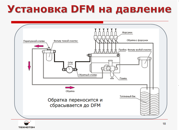

Сложнее ситуация с однокамерными расходомерами. Проанализируем снова самую распространенную схему установки . Однокамерные расходомеры устанавливаются вот так:
Тут уже не избежать изменения режима работы ТНВД, который не охлаждается проточной соляркой.
Топливо в баке при этом подогревается, но немного слабее.
В целом, данную схему можно назвать рабочей, и как правило она не вызывает проблем.
Но иногда они есть.
-На схеме установки от мы снова видим обратный клапан, установленный на выходе расходомера. С ним снова могут быть связаны проблемы:
1. Его заклинивание
2. Если штатный перепускной клапан (который в этой схеме переносится перед расходомером) ослаб, что часто происходит в условиях эксплуатации и его давление открытия меньше чем для обратного клапана – топливо сливается обратно в бак, не доходя до полости ТНВД. В этом случае водители жалуются на недостаток мощности.
3. Можно заметить на схеме, что обратный клапан полностью изолирует полость ТНВД от разгрузки давления. Это вызывает гидроудары в системе, которые могут приводить к попаданию дизельного топлива в систему смазки.
Поэтому рекомендуется однокамерный расходомер Eurosens Direct PN с датчиками Холла, так же не требующий установки обратного клапана. Это упрощает систему контроля расхода топлива и позволяет избежать гидроударов, т.к. все участки системы топливоподачи связаны с перепускным клапаном сброса топлива в бак.
Однокамерные расходомеры более чем дифференциальные подвержены “залипанию” после попадания внутрь парафинов. Через них проходит только малый поток, непосредственно потребляемый двигателем. Потому встроенные фильтры (бензиновые) мы советуем удалять.

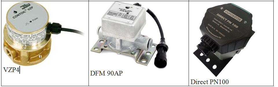

Дополнительное преимущество в данной ситуации у того расходомера, который имеет больший объём рабочей камеры. На ней меньше сказываются отложения парафинов. Изделия широко использующиеся для того вида установок имеют следующие объёмные характеристики:
DFM100(90, 50), VZP4 - 5 куб. см.
Eurosens Direct PN(Р) 100 -10 куб. См
Поэтому предпочтильнее использовать последний, к тому же его ресурс работы ввиду большого объёма камеры и вследствие этого меньшего количества оборотов на литр топлива, гораздо выше аналогов.
