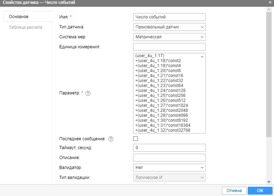

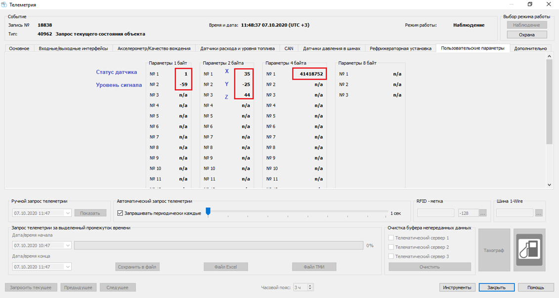

			<title><![CDATA[Re: Настройка беспроводного датчика наклона Degree Bt с терминалом Смарт]]></title>
			<link>https://forum.mechatronics.by/post830.html#p830</link>
			<description><![CDATA[<p>В параметре user_4u_1&nbsp; как один четырехбайтовый параметр передаются два двухбайтовых параметра: Число цепочек и Число событий.&nbsp; Эти параметры определяют число совершенных механизмом движений, открытий и других угловых перемещений - либо простого (угол &lt;&gt; заданного), либо составных , или цепочек (последовательность простых событий, разделенных интервалами времени).</p><br /><p>Разделить user_4u_1 на два датчика можно в Wialon с помощью формулы</p><p>для Число событий<br />(user_4u_1:17)<br />+(user_4u_1:18)*const2<br />+(user_4u_1:19)*const4<br />+(user_4u_1:20)*const8<br />+(user_4u_1:21)*const16<br />+(user_4u_1:22)*const32<br />+(user_4u_1:23)*const64<br />+(user_4u_1:24)*const128<br />+(user_4u_1:25)*const256<br />+(user_4u_1:26)*const512<br />+(user_4u_1:27)*const1024<br />+(user_4u_1:28)*const2048<br />+(user_4u_1:29)*const4096<br />+(user_4u_1:30)*const8192<br />+(user_4u_1:31)*const16384<br />+(user_4u_1:32)*const32768</p><p>для Число цепочек<br />(user_4u_1:1)<br />+(user_4u_1:2)*const2<br />+(user_4u_1:3)*const4<br />+(user_4u_1:4)*const8<br />+(user_4u_1:5)*const16<br />+(user_4u_1:6)*const32<br />+(user_4u_1:7)*const64<br />+(user_4u_1:8)*const128<br />+(user_4u_1:9)*const256<br />+(user_4u_1:10)*const512<br />+(user_4u_1:11)*const1024<br />+(user_4u_1:12)*const2048<br />+(user_4u_1:13)*const4096<br />+(user_4u_1:14)*const8192<br />+(user_4u_1:15)*const16384<br />+(user_4u_1:16)*const32768</p>]]></description>

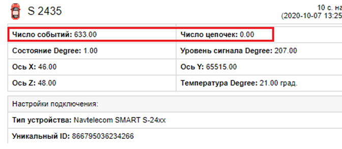

			<link>https://forum.mechatronics.by/post829.html#p829</link>
			<description><![CDATA[<p>Значения в системе мониторинга Wialon</p><p><span class="postimg"><img src="http://forum.mechatronics.by/extensions/img_bbcode/uploads/bt6_6637289202.png" alt="bt6" /></span></p>]]></description>

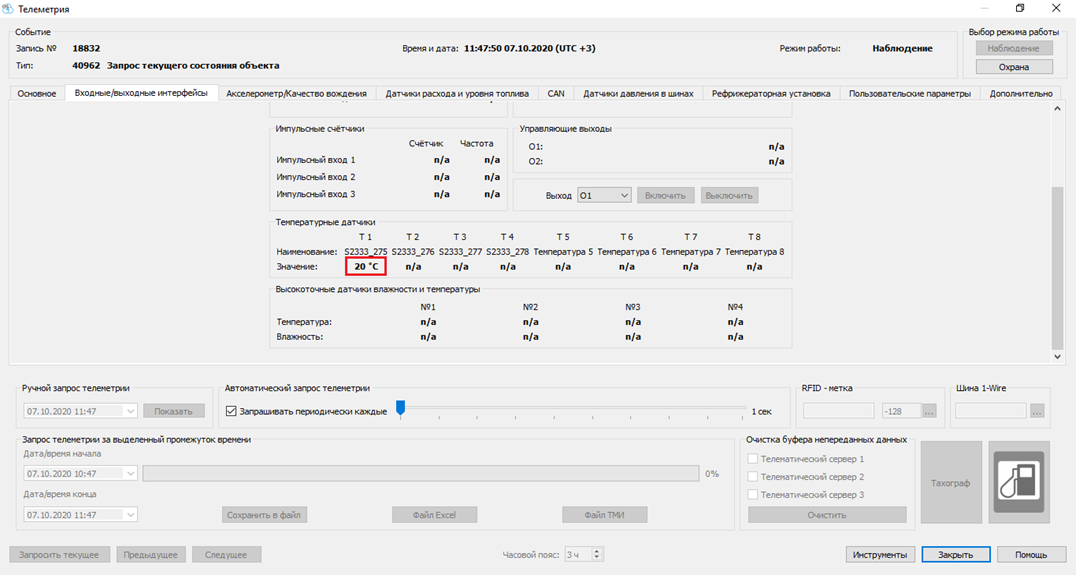

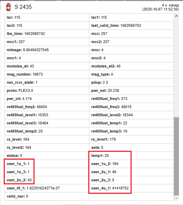

			<link>https://forum.mechatronics.by/post828.html#p828</link>
			<description><![CDATA[<p>После сохранения настроек можно посмотреть принимаемые терминалом значения.</p><p>Значение температуры - в разделе Телеметрия-Входные/выходные интерфейсы:</p><p><span class="postimg"><img src="http://forum.mechatronics.by/extensions/img_bbcode/uploads/bt4_2896486464.png" alt="bt4" /></span></p><br /><p>В просмотре пользовательских параметров видны остальные значения, передаваемые датчиком.</p><p><span class="postimg"><img src="http://forum.mechatronics.by/extensions/img_bbcode/uploads/bt5_778620243.png" alt="bt5" /></span></p>]]></description>

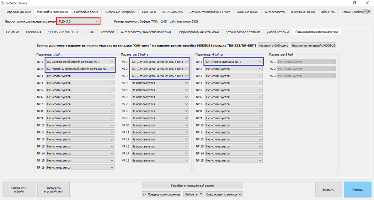

			<link>https://forum.mechatronics.by/post827.html#p827</link>
			<description><![CDATA[<p>В настройках протокола передачи в пользовательских параметрах указываем передаваемые датчиком значения следующим образом:</p><p><span class="postimg"><img src="http://forum.mechatronics.by/extensions/img_bbcode/uploads/bt3_3895470341.png" alt="bt3" /></span></p>]]></description>
