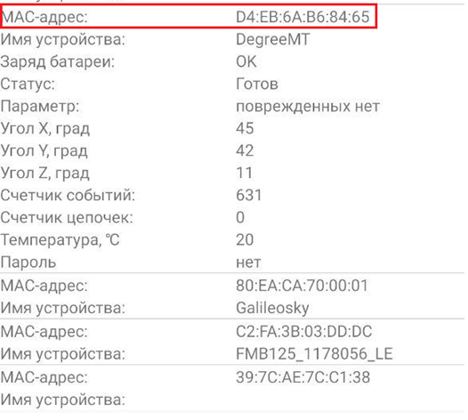

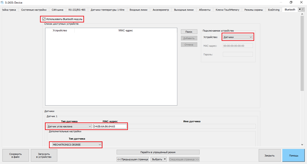

			<title><![CDATA[Настройка беспроводного датчика наклона Degree Bt с терминалом Смарт]]></title>
			<link>https://forum.mechatronics.by/topic193-nastroika-besprovodnogo-datchika-naklona-degree-bt-s-terminalom-smart-new-posts.html</link>
			<description><![CDATA[<p>Сначала смотрим уникальный MAC-адрес датчика наклона с помощью мобильного приложения для настройки Eurosens Degree Bt</p><p><span class="postimg"><img src="http://forum.mechatronics.by/extensions/img_bbcode/uploads/bt1_556603414.png" alt="bt1" /></span></p><p>Далее настраиваем&nbsp; терминал мониторинга. Включаем Bluetooth модуль и осуществляем поиск устройств. Либо сразу вручную прописываем известный MAC-адрес в поле Датчик 1 (возможно подключение до 4-х датчиков).</p><p>В поле &quot;Тип датчика&quot; указаваем Mechatronics Degree.</p><p><span class="postimg"><img src="http://forum.mechatronics.by/extensions/img_bbcode/uploads/bt2_9031809614.png" alt="bt2" /></span></p>]]></description>
