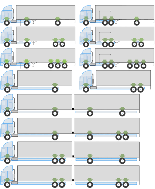

			<title><![CDATA[Настройка системы Eurosens Difference]]></title>
			<link>https://forum.mechatronics.by/topic128-nastroika-sistemy-eurosens-difference-new-posts.html</link>
			<description><![CDATA[<p>Система Eurosens Difference поддерживает различные конфигурации подъемных осей, схем пневмоподвески и прицепов.</p><p>Настройка системы начинается с выбора нужной конфигурации системы.</p><p><span class="postimg"><img src="https://forum.mechatronics.by/extensions/img_bbcode/uploads/konfiguraciya_avtopoezda_3819056055.png" alt="конфигурация автопоезда" /></span></p>]]></description>
